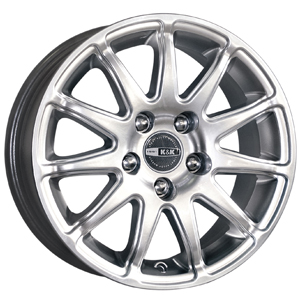

Хочу приобрести вот эти диски: СКАД Ганимед Алмаз
У них следующая маркировка:
6J x 15H2 4x100.00 45 60.10
Был сегодня на рынке в КУНЦЕВО - продавцы наотрез отказываются примерять эти диски на мой НОУТ - говорят уже не раз меряли - не подходит. Т.е. подходит на ЯПОНСКИЕ авто, а на ЕВРОПЕЙЦЕВ не залазят.
Так же сразу зашел к офф.дилеру "НИССАН-КУНЦЕВО" и пообщался с гарантийным инженером: он сказал, что при установке дисков отличающихся от рекомендаций руководства (т.е. 15х5.5J ET45) будет отказано в гарантии на подвеску и рулевое управление.
По поводу диаметра ступицы сказал, что у них никаких предписаний нет и можно использовать проставочные кольца. Таким образом я приступаю к поиску дисков со след. формулой: 15х5.5 4х100 45 67.1
как вариант K&K Пума black platinum или K&K Пума-Лайт

Алексей Авд. писал:
В субботу купил себе такие, только посадочный у них 67.1. Приобрёл на авторынке в Подольске (был проездом в Москве). Стоимость 3150 рябчиков за диск + проставочные кольца и ниппели в подарок.
ДОВОЛЕН как слон!!!

Алексей Авд. писал:
Так вроде таких дисков нет в линейке с 67 ступицей???
Пардон, есть такие Smile
http://skad.ru/wheels/catalog/15/wheel/92
А вы сразу там примерили или просто взяли и уехали???
Нормальный там зазор между супортом и спицами???

Померил сегодня СКАД Ганимед 6х15 ЕТ45 60,1 - не подошел - трется об супорт Crying or Very sad так жалко...
Расстроился и переобулся в родные диски, а на зиму куплю штамповку...
