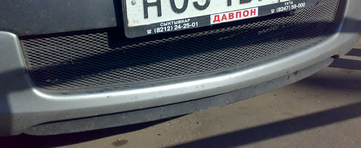

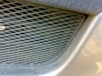

Сегодня встретил знакомого местного енотовода, и он мне показал 3 способ установки сетки. Этот способ мало чем отличается от способа установки с наружи, но есть существенные отличаи.
Самое главное - это крепление самой решётки. Он обошёлся без хомутов, а вырезав по шаблону сетку, прикрепил с помощью саморезов (3 шт. сверху) и хомутика снизу к рамке пластмассовой решётки, котоая отходит на несколько сантиметров от самих рёбер.
Чтобы острые края решетки не царапали, он по всему перриметру одел её в "киповскую" трубку.
В результате, смотрится так, как буд-то за решёткой ничего нет.
