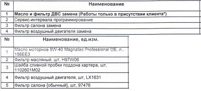

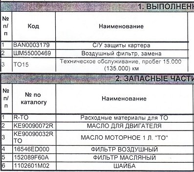

Сейчас вот ещё раз внимательно посмотрела заказ-наряды по ТО у ОД:
ТО-15 (на 8914 км в 2013г)
ТО-30 (на 15508 км в 2014г.)
ТО не у ОД (на 29505 км в 2016г.)
Ну и далее замена подушки у ОД и уже мои мелкие работы.
Я правильно понимаю, масло в коробке нигде не менялось и скорее всего там залит оригинал с завода, который как раз можно частично заменить таким же оригиналом?
