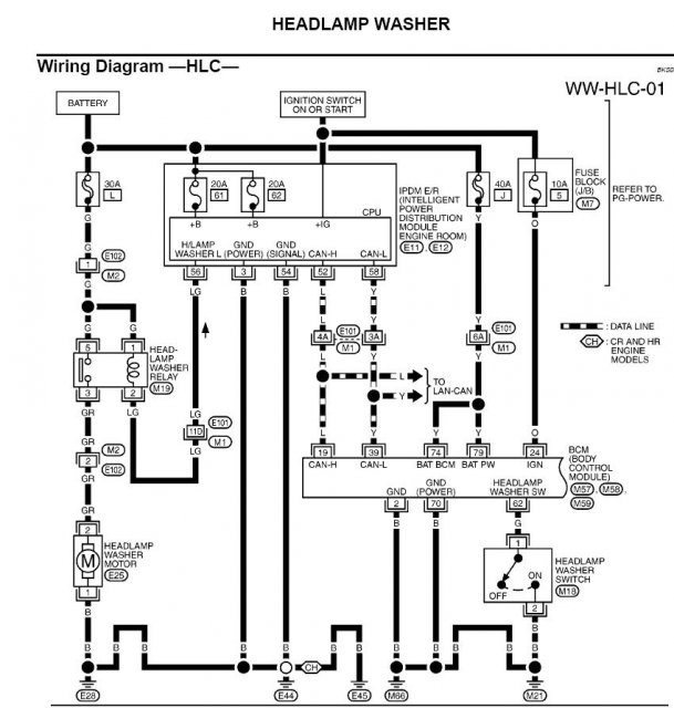

Добрый день всем! Проблема такова: года три ездил с отключенным омывателем фар (просто вытащил реле и все), по той причине, что слетел шланг с одного из омывателей и ремонтировать было неохота и некогда. Тут недавно снимал передний бампер, подключил шланг на место, вставил реле на место, омыватель фар работает штатно только от дворников, при нажатии на кнопку омывателя фар ничего не происходит. Что может быть и где искать? Заранее спасибо!
СообщениеДобавлено: 28/08/2017, 10:26:00   Заголовок сообщения: Ответить с цитатой
Если он вообще работает, значит питание есть и сам моторчик живой
Возможно релюшка не контачит , как вариант
Пол:МужcкойIliich Неактивен
С нами с: 27.09.2017
Сообщения: 6
СообщениеДобавлено: 02/03/2018, 15:16:08   Заголовок сообщения: Ответить с цитатой
Это схема из Electronic Service Manual, стр. WW-75.
Imho, если с контактов 1 кнопки и 2 реле снять проводники, "дурацкое" омывание работать не будет, а если эти контакты соединить перемычкой - омывание будет работать только от кнопки на время её удержания.
