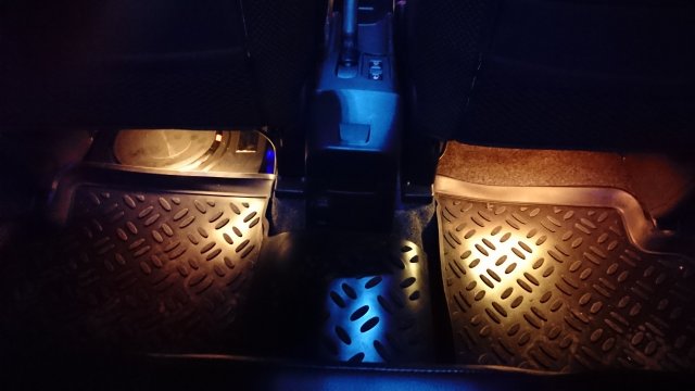

Всё доделала музыку. Замена магнитолы на Sony 612 BT. Из особенностей Блютус с поддержкой передачи стереозвука. Миролинк можно управлять с манитолы смартфоном, выводить навигацию и другие приложения со смартфона все какие есть не обрезанные версии Ютуб в том числе. Два входа USB один на передней панели другой на задней пенели выведен в верхний бардачёк, подключена камера заднего вида, по HDMI с заднего регистратора выведено изображнние, подключён саб, подсветка ног и бардачка, подключён универсальный адаптор кнопок руля.
