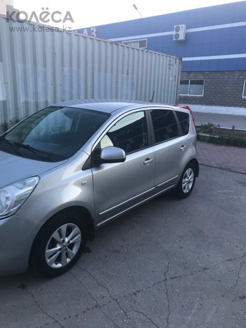

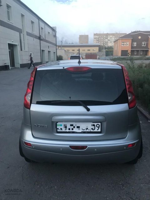

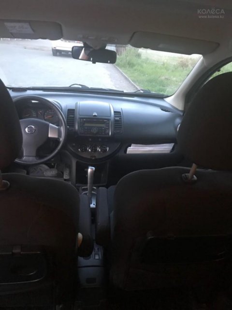

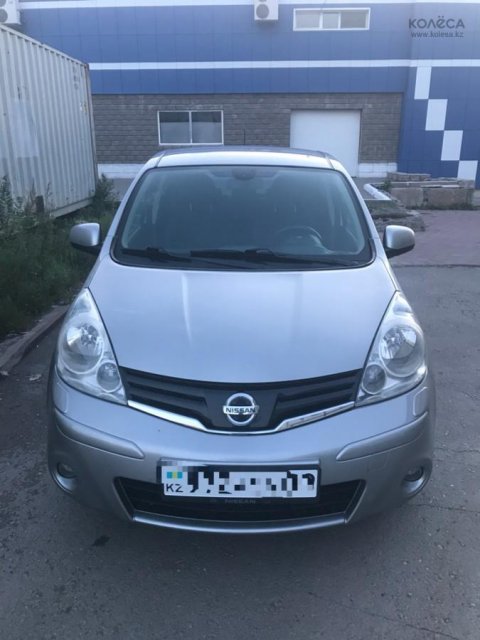

Что имеем по ВИНу - машина на палке, 02.2008 года, с ручным кондиционером (не клима). Что имеем по факту - машина на автомате и с климой первого рестайла. Но! Самое интересное в том, что машина с РЕСТАЙЛОВОЙ МОРДОЙ, на рестайловых дисках, с обоими подлокотниками - в общем, по всему получается, что полноценный рестайл 2009 года. Но ведь по году выпуска никак не бьется? С приборкой тоже непонятки - мало того, что она не обновленная (без большого ЖК экрана и хромированных ободков), еще и черная вся, хотя такие вроде были на самых первых машинах. И таких несостыковок много. Совпадает только цвет.
Знающие, помогите разобраться, что это - обычный рестайл 2009 года с перебитым вином от машины 02.2008 года? Похоже - диски, затемненные фонари, подлокотники. Тогда почему приборка непонятная? Честный первый рестайл 2008 года, битый и с установленным ноускатом (мордой) от рестайла 2009 года (и прочими ништяками)? Но почему тогда не бьется комплектация и тип КПП по ВИНу? Мозг взорвался.

То есть, вы полагаете, что машина 2009 года и младше, то есть, полноценный рестайл? Тогда остается вопрос по приборке - почему она не рестайловая?

По всем признакам, кроме магнитолы - это рестайл, как минимум 2009 год. комплектация лакшери.
в дополнение к вашим заметкам - тонированные задние фонари, материал отделки салона,
Как вариант, купили на разборе приборку с нужным пробегом.
Кстати, магнитола дорестайловая. Но, возможно, были первые экземпляры рестайла с такими магнитолами.
также непонятно, какая антенна стоит. очень похоже на короткую, как на японцах.
Возможно, что машину собирали из того, что было. Мне кажется или на машине совсем свежий лак.
Вы конечно сами смотрите, но это чуда лучше, наверное, даже не смотреть

По скольку железо на до рестайлинг стоит подороже и редкость на разборках , собрали перед в рестайлинге

По картинкам - почти в точности моя машина. Конец 2008 года. Лакшери. Е11.
Заметил только следующие отличия:
- у меня автомат
- подлокотник пассажирского кресла у меня отсутствует
- что-то на заднем диване в центре - не разгляжу.

Диски литые, какие то странные...не встречал с таким рисунком.
Сообщения: 15784
СообщениеДобавлено: 08/03/2019, 00:36:21   Заголовок сообщения: Ответить с цитатой
Диски это последнее, на что надо обращать внимание
Купил дополнительно например))

По VIN и фото видно: 2008г., Лакшери, 3 собственника только в России, с 2014 в Казахстане, салон сборный: полу-Лакшери, полу-Текна, перед от рейстала(2009г), климат вместо кондея, пассажирский подлокотник, сиденья без вставок кожи. 100% перед не родной. Или VIN от другого корпуса. Возможно, сильно битая и восстановленная машина из того что было. А VIN еще может быть под пассажирским сиденьем на поперечной балке(надо узнать у сервисменов).
