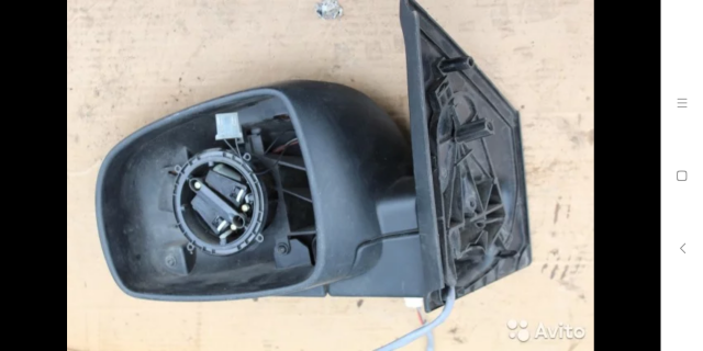

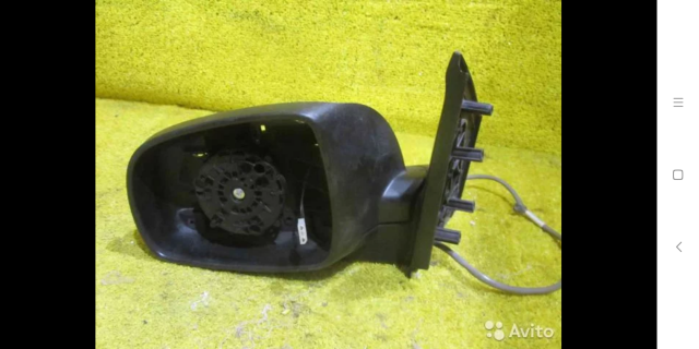

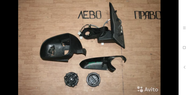

СообщениеДобавлено: 05/11/2019, 09:20:08   Заголовок сообщения: Ответить с цитатой
Реанимирую тему.
Разбили мне зеркальный элемент. Решил заменить начитавшись интернетов. В итоге со своей криворукостью при снятии разбитого зеркала все снялось с внутренней частью отломив ее - вот такой я рукожоп. Т.к. ехать надо было срочно, просто на суперклей приклеил сломанную часть и застегнул на нее новый зеркальный элемент. Но вот только теперь зеркало не регулируется.
Хочется восстановить работоспособность зеркала. Начал искать на Авито б/у зеркала и впал в ступор. Хоть убей не помню как выглядело зеркало внутри, а продаются они с разными элементами куда пристёгивается зеркальный элемент.
Вариант 1:
Вариант 2:
Вариант 3 - обе эти детали:
Помогите разобраться - ничего не понимаю Sad
