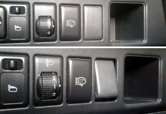

Доброго времени суток! Решил к зиме поставить щётки с обогревом. Кнопку для включения обогрева установлю на свободное место рядом с микробардачком (под рулём слева, рядом с кнопкой омывателя фар). В других комплектациях это место занято кнопкой "ESP OFF". Есть мысль использовать здесь ровно эту же кнопку.
Вопрос к обладателям комплектаций с кнопкой "ESP OFF": фиксируется ли эта кнопка в нажатом состоянии? Т.е. можно ли её будет использовать для вкл/выкл обогрева? Предусмотрена ли подсветка в этой кнопке?

Подсветки по моему нет
Да, это кнопка имеет положение вкл и выкл

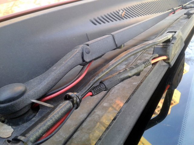

Соорудил подогрев щёток стеклоочистителя. Вообще тема для раздела "Делаем своими руками", но не будем плодить новых тем.
Выбор стоял между готовыми щётками "Бёрнер 5" (3000р.) и комплектом для доработки бескаркасных щёток "Полярник" от Энергомаша из Калуги (930р. с пересылкой по почте). Выбрал последний вариант, докупив к нему дворники «Бош аэротвин» за 950р. С Бёрнером меньше возни, но по отзывам его хватает только на одну зиму.
Проводка в наборе "Полярника" никакого доверия не внушает, поэтому купил новую. Для отрезков, которые будут гнуться в процессе работы, взял дорогие силиконовые провода, дополнительно купил разъёмы для подключения дворников. Итого дополнительных расходов вышло на 400 р. Нагревательные элементы для короткого дворника выслали шире, чем требуется, на 1 мм. Пришлось подрезать их по 0.5 мм с каждой стороны. На длинный дворник встало нормально.
Все соединения проводов и контактов в процессе монтажа заливал силиконовым герметиком, чтобы вода не попадала. Кнопку включения сделал из заглушки кнопки слева под рулём рядом с микробардачком.

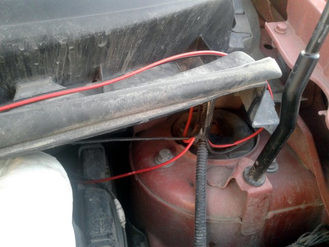

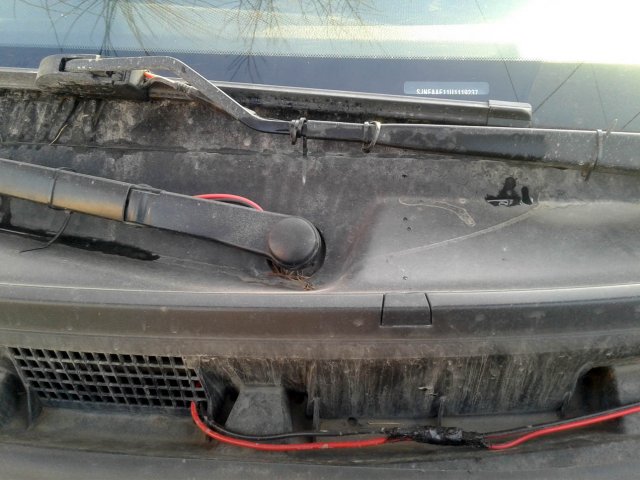

Вчера всё установил на машину. Пришлось изрядно повозиться с прокладкой проводов от поводков под капот. Защёлки решётки капота очень тяжело снимаются - два язычка сломал-таки. Питание сделал через предохранитель розетки багажника.
Проверил: чистят хорошо, греют отлично! Посмотрим как по надёжности себя покажут.

Нет, не фотал. От левого дворника пропустил через отверстие для поводка и дальше вывел рядом с гофрой слева. От правого дворника пропустил через отверстие поводка и вывел через решётку в жёлоб на решётке капота (жёлоб, который спрятан под капотом). Дальше по жёлобу проложил под капот и соединил с проводами от левого дворника. Тут же подцепился на корпус и второй провод через манжету жгута электропроводки просунул в салон к выключателю.

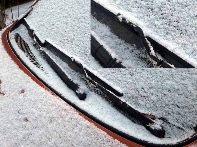

Вот сфоткал свои двирники с подогревом:
1. Здесь видны разъёмы подключения к питанию и проводка через отверстия поводков:
2. Вывод провода под капот от правого дворника:
3. Вывод всех проводов под капот:
4. Выключатель из заглушки:
5. Холодные дворники под снежком (tатм=-3 гр.С):
6. То же через 4 минуты после включения подогрева:
