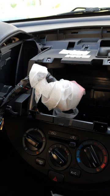

Добрый! На улице минус и услышал все прелести скрипа пластика между собой со всех сторон торпеды__)
Поехал на рынок купил антискрип. Стойки лобового в некоторых местах проклеил, накладку на торпеде декоративную тоже проклеил... ехал после работы домой и накладка торпеды начала греметь (переборщил) в гараже поснимал то что налепил только в некоторых местах оставил.
Звуки до конца не ушли, но стало намного тише. Начал прислушиваться... Слышно, как карты скрипят и остальные пластиковые элементы.
Ну и не зря полез... после официалов перемотал ихнюю супер шумку на ISO переходнике для подключения магнитофона))) а так-же все провода USB - Регистратор и тд, то провода в потолке дребежали.
Скрипы будут и их никак не убрать. Предыдущая машина Fiesta, там торпеда была прорезинина. не пластик, и остальные элементы таки-же.... жуков вообще не было.
