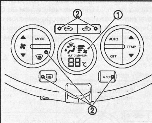

В книжке, которую недавно приобрел обнаружил интересную вещь, а именно самодиагностика климата.
Поскольку все, у кого есть климат-контроль, той или иной степени жаловались на странный алгоритм его работы.
Так вот, мне удалось его настроить! Теперь я доволен его адекватной реакцией.
Теперь собственно основное (я тут текст переделал в более удобоваримый вид):
ПРОЦЕДУРА ПОДТВЕРЖДЕНИЯ РАБОТОСПОСОБНОСТИ
1. ВХОД В РЕЖИМ САМОДИАГНОСТИКИ
1а. Поверните ключ зажигания в положение "ON".
2а. Для входа в режим самодиагностики необходимо в течение 10 секунд после выполнения п.1а. жать на кнопку "OFF" не менее чем на 5 секунд.
(Если все сделали правильно, то все лампочки и кругляш монитора должны загорется одновременно)
2. ЭТАП-1: ПРОВОДИТСЯ ПРОВЕРКА СВЕТОИДИОДОВ И СЕГМЕНТОВ ДИСПЛЕЯ
Проверьте экран дисплея (1) и загорание светодиодов (2).
Не сомневаюсь, что будет все нормально, а если нет, то к дилеру!
Если все нормально, то переходим к этапу-2.
3. ЭТАП-2: ПРОВОДИТСЯ ПРОВЕРКА ЦЕПЕЙ ДАТЧИКОВ ДЛЯ ВЫЯВЛЕНИЯ ОБРЫВА
Нажмите на кнопку регулирования температуры (^вверх).
Должен отобразится на дисплее кодовый номер "20".
Все нормально? Тогда спите Smile. А нет, бегом к дилеру.
4.ЭТАП-3 ПРОВЕРЯЮТСЯ ПОЛОЖЕНИЯ СМЕСИТЕЛЬНОЙ ЗАСЛОНКИ И ЗАСЛОНКИ РЕЖИМА ОБДУВА
Должен отобразится на дисплее цифра "30"
5. ЭТАП-4: ПРОВЕРЯЕТСЯ РАБОТА ДВИГАТЕЛЕЙ ВСЕХ ЗАСЛОНОК
1а. Нажмите на кнопку регулирования температуры (^вверх).
2а. Нажмите на кнопку (которой включается обдув лобового стекла). На дисплее отображается кодовый номер двигателя каждой заслонки.
То есть, надо нажимать на кнопку обдува 6 раз, будут меняться направления потоков воздуха из заслонок.
Но все это так, простая проверка, самое интересное впереди!
6.ЭТАП-5: ПРОВЕРЯЕТСЯ ТЕМПЕРАТУРА, ОПРЕДЕЛЯЕМАЯ ДАТЧИКАМИ
2а. На дисплее отображается кодовый номер "5".
7. ПРОВЕРЬТЕ ДАТЧИК ТЕМПЕРАТУРЫ ОКРУЖАЮЩЕГО ВОЗДУХА
Нажмите один раз на кнопку обдува лобового стекла. На дисплее отбражается температура, определяемая датчиком температуры окружающего воздуха.
8.ПРОВЕРЬТЕ ДАТЧИК ТЕМПЕРАТУРЫ ВОЗДУХА В САЛОНЕ
Нажмите на кнопку обдува во второй раз. На дисплее отображается температура, определяемая датчиком темпаруты воздуха в салоне.
9. ПРОВЕРЬТЕ ДАТЧИК ТЕМПЕРАТУРЫ ВСАСЫВАЕМОГО ВОЗДУХА
Нажмите на кнопку обдува в третий раз. На дисплее отображается температура, отображаемая датчиком температуры всасываемого воздуха.
10. РЕГУЛИРОВАНИЕ ДАТЧИКА ТЕМПЕРАТУРЫ ОКРУЖАЮЩЕГО ВОЗДУХА
На дисплее должен гореть кодовый номер "5" (смотрите выше)
Нажмите на кнопку повышения обротов вентилятора климата (^вверх).
Отобразится температура в 0,1,2 или 3 градуса. Которую можно менять нажимая на регулятор температуры вверх или вниз. Кхм, там даже есть отрицательные значения. Так вот, когда я включил все это.
У меня наружный датчик показывал на этом дисплее 15 градусов тепла, в то же время как на дисплее трип-компьютера 9 градусов.
Я изменил значение с 3 градусов до 2 и все.
По крайней мере климат у меня стал нормально работать. То есть,
когда я выставлял 21 градус, тепло не гнал (снаружи 9 тепла) приходилось выставлять 23. А теперь выставляю 21, гонит тепло.
В общем все.
Надеюсь информация пригодится Embarassed
